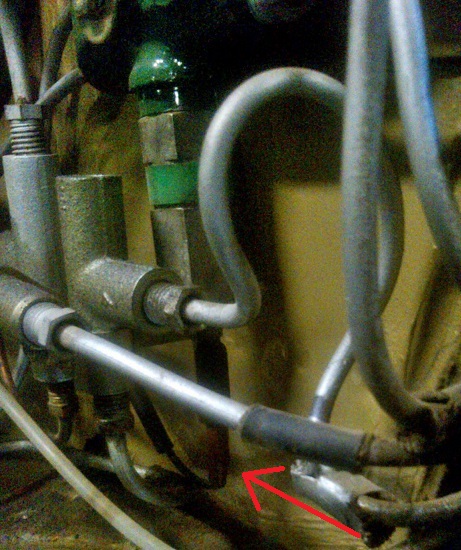

20 Feb 2016 18:27zu erhalten. 6 Schräubchen und die Klappe ist mit etwas Gefrickel entfernt.
Jott sei Dank gibt es in meiner Heimatstadt ein privates Cit.>> Teilelager was bundesweit sicherlich seinesgleichen sucht
Den Sensor kann man bequem mit einem 19er Schlüssel vom Preiority.ventil trennen. Nur die beiden Hydraulikleitungen davor
versperren den Zugang und müssen für die Prozedur gelupft werden. (LHM Auffanggefäß bereithalten!)

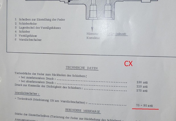

16 Sep 2015 12:35Daher dürfte er für DS/SM (gleiche E-Teil.Nr.) nicht wirklich nutzbar sein?
Da steht im Datenblatt 60-70 atü.
Was passiert bei Einbau & Betrieb? Lampe geht später aus und früher an, bzw. wird unzuverläßig?
Besser Finger weg...?

19 Aug 2015 14:14Der Kontakt am Sicherheitsschieber ist leicht zu erreichen, nur das Blech im Radkasten (6 Schrauben 2Seitlich, 2 von Unten und 2 die, die Schwellerverkleidung halten.
Das kabel am Bremsventil, läuft unter dem Teppich zum Kabelstrang der Schalter am Lenkrad.
Das Kabel vom Sicherheitsschieber kommt vom Hauptkabelstrang unter dem Wasserbehälter, ein einzelnes Kabel das dort runterführt. Es gibt Ausführungen die sogar eine Steckverbindung, oberhalb haben.

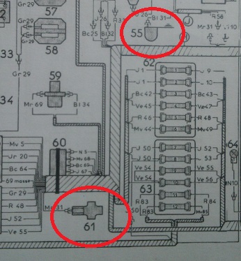

12 Aug 2015 21:58soweit ich weiß bekommt die Hydraulikkontrollleuchte ihr Signal von dem Kontakt am Sicherheitsschieber (über Kabel 31) unter dem Blech im linken Radkasten (etwa da wo der Bremsdruckspeicher sitzt). Der überwacht den Druck der vorderen Bremsen. Im Schaltplan ist das das Teil 61.
Die Nr. 21 schaltet die Ventilatoren wenn eine Klimaanlage verbaut ist und sitzt vorn links innen am Rahmen.
Die Nr. 55 überwacht den Druck an den hinteren Bremsen und gibt das Signal an die Hydr. leuchte weiter (über Kabel 31). Das Teil sitzt am Bremsventil wo der Bremspilz dran ist.

12 Aug 2015 21:5661 sitzt hinter der Radhaus abdeckung vo. Li. unter dem Bremsdruckspeicher
Beide schalten die Warnlampe!!

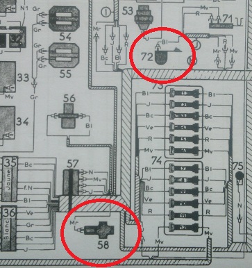

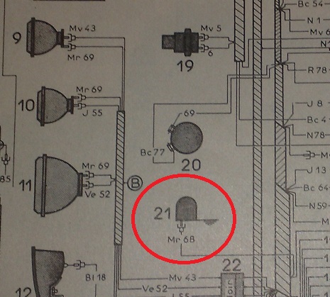

12 Aug 2015 21:27Mal eine Frage zur Elektrik. Welche(r) Drucksensor(en) ist/sind verantwortlich für die Hydraulik-Warnlampe im Cockpit und wo liegen die? Bei einer kl. Ausfahrt in der niederrheinischen Heimat flackerte ganz leicht meine Stop Lampe in Kombi mit dem Hydrauliksymbol. (Am LHM-Level oder Pumpe lag´s nicht) Nach dem willkürlichen? Wackeln an 2-3 Kabeln im Motorraum durch die magischen Hände eines anderen KR-efelders war das Problem verschwunden.
Ein Blick in´s Elektrischema des D + F Handbuchs führte zu keiner klaren Aussage. Geschuldet evtl. auch einem Übersetzungsfehler?
21 Mano-contact d´huile de direction (Öldrucksensor Lenkung, deutsch übersetzt mit: Öldruckschalter, aha)
dann gibt´s da noch:
52 Mano-contact d´huile moteur (wohl kaum)
55 Mano-contact d´huile des freins arièrer (wofür ist der und wo liegt der?)
Jemand´n Tip wo der Druckschalter beheimatet ist. Den und seine Verkabelung würd ich mir gern mal anschauen?
