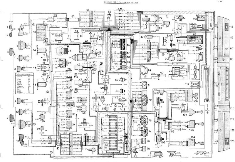

SMCXgraz wrote: Werd jetzt das Relaisnest suchen- wo ungefähr?
Siehe #26: "Unterhalb des Relaisträgers" -> vorne links am Radkasten und damit etwas schwer zugänglich.
Werkstatt -> Bühne? Ohne die Frontschürze kommt man von unten gut dran.
E-Plan (hier Ausführung vor 09.71) anbei.

Ahhh! Daaanke - super Tipp! Heizungsgebläse geht auch nicht. Werd jetzt das Relaisnest suchen- wo ungefähr?. Bin in der Werkstatt und ohne Hanbuch...

Funktioniert das Heizungsgebläse? Wenn nicht, ist die Thermosicherung 32 oder das Relais 34 die wahrscheinliche Ursache. Die Thermosicherung befindet sich unterhalb des Relaisträgers und schaut nicht aus wie eine Sicherung. Sollte das Heizungsgebläse funktionieren, so ist die Stromzufuhr zu den Fensterheberschaltern wahrscheinlich unterbrochen (Stecker).
