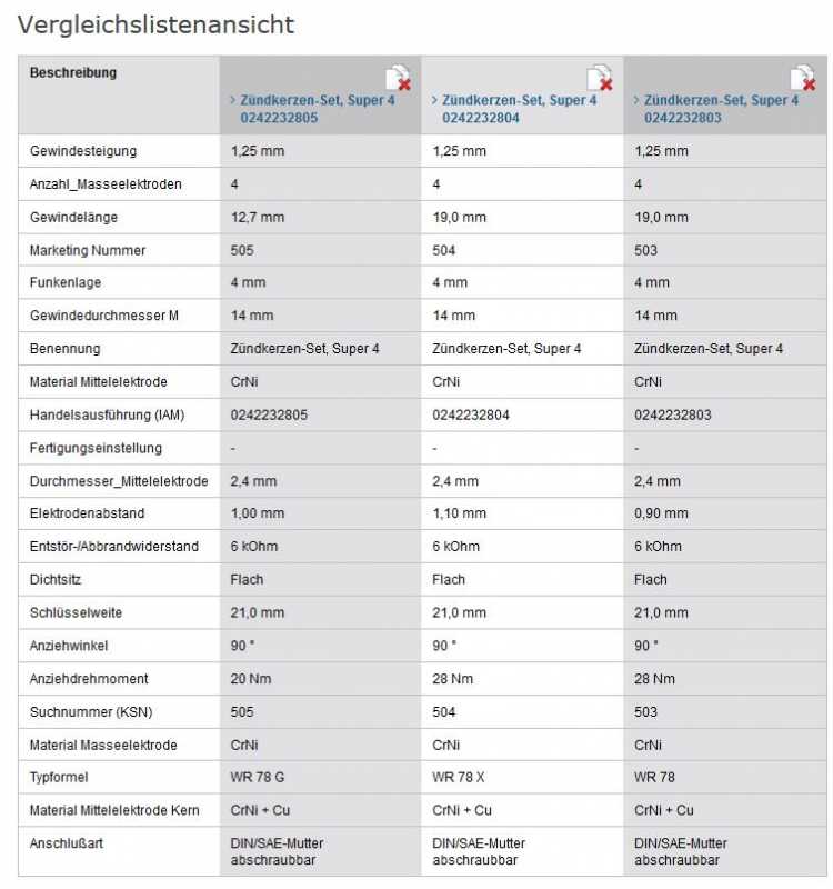

Guckst du hier www.bosch-automotive-catalog.com/de/product-search
Sonstige WR78*
(Icon) Vergleichsliste hinzufügen
www.bosch-automotive-catalog.com/de/product-comparison
Unterschiede bei Gewindelänge (Anzugsmoment) und Eletrodenabstand
Letzte Änderung: 24 Mai 2016 09:17 von Rene.

Zündkerze Bosch Super 4 WR78
23 Mai 2016 23:46
#52
Hallo Forum,
die für den SM geeignete Zündkerze "Bosch Super 4 WR78" (mit den 4 Elektroden und "Luftgleitfunken") gibt es in verschiedenen Ausführungen KSN 503, KSN 504, 505 - weiss jemand, wo da der Unterschied liegt?
Ich finde es nicht heraus, Schlüsselweite, Elektrodenabstand etc. scheint alles identisch...
