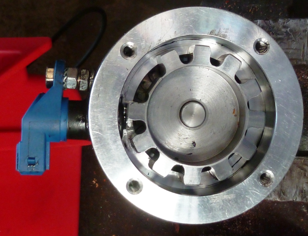

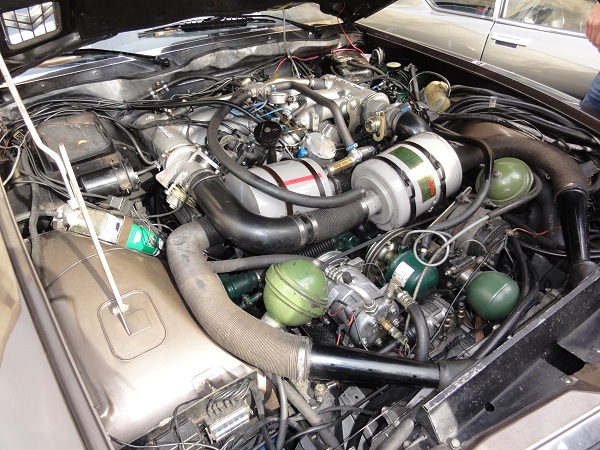

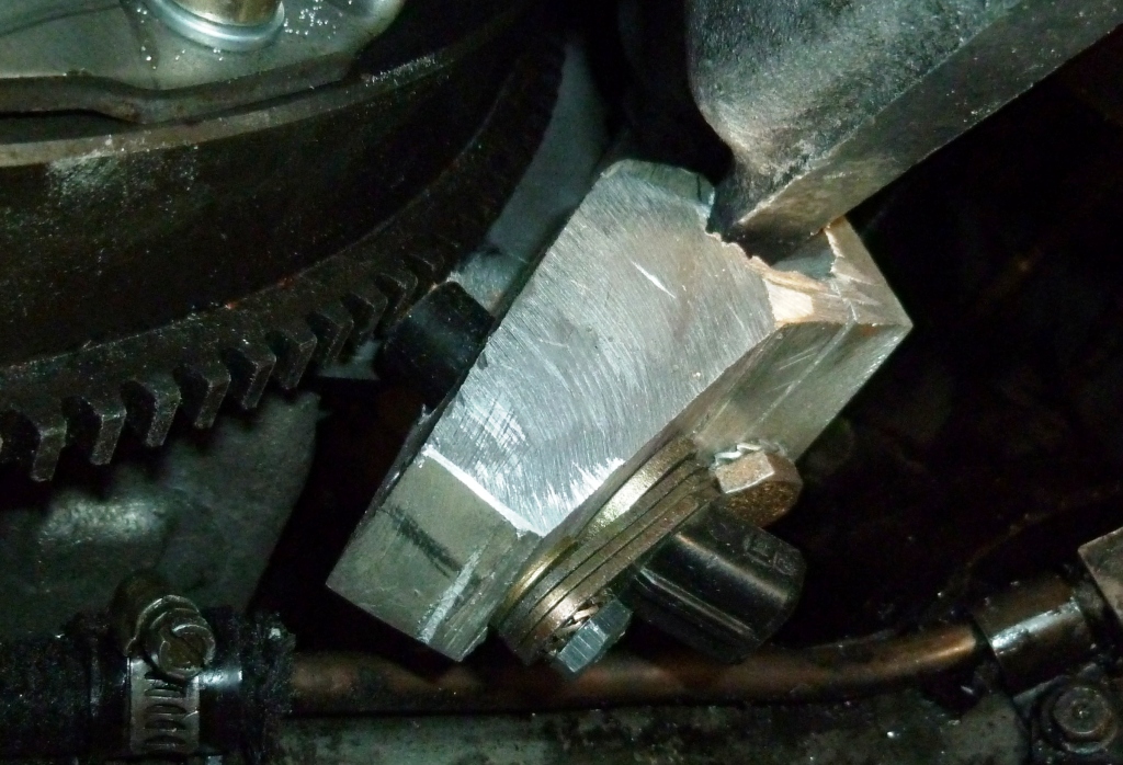

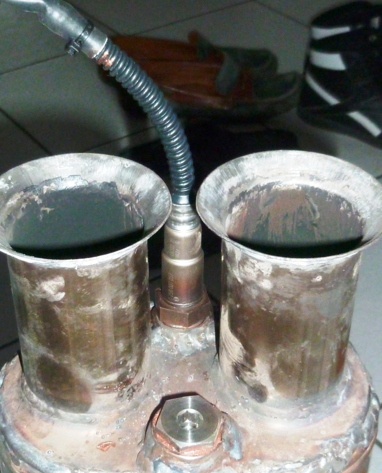

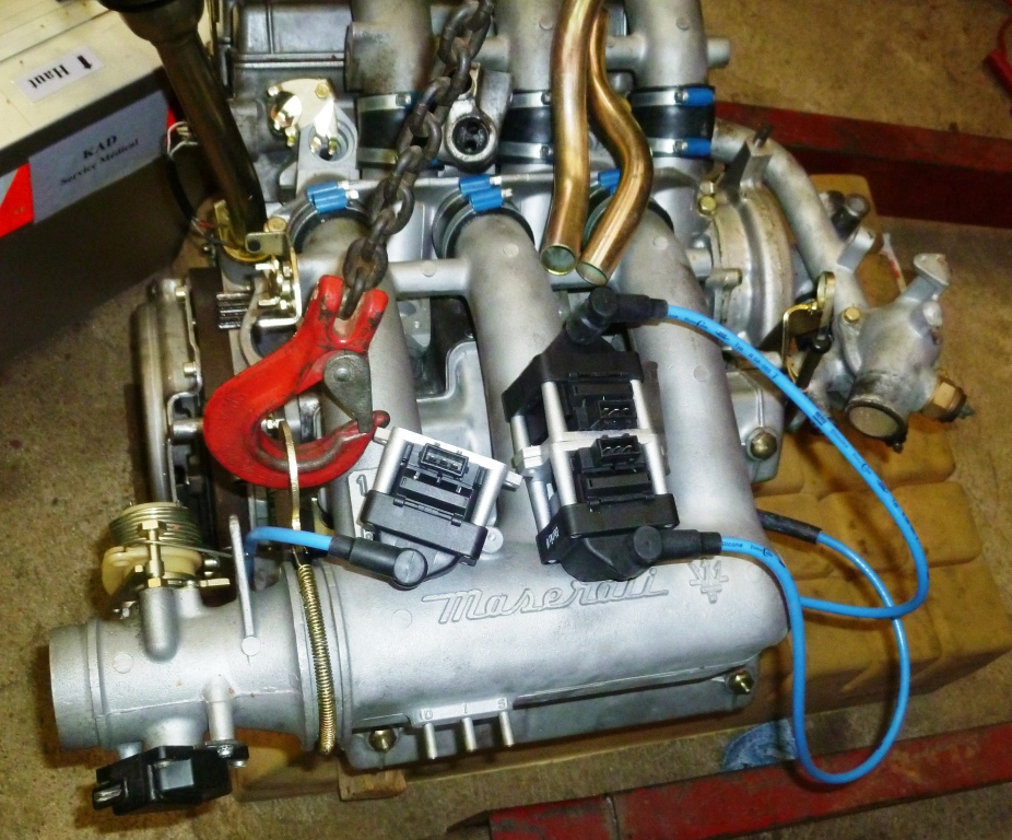

Neue Produktion /2 - Platinen für Drehzahlmesser 05 Apr 2017 16:25 #47
citroenist schrieb:
Was ist Trijekt Kram ?
Das hier:
etc...
